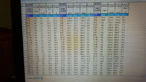

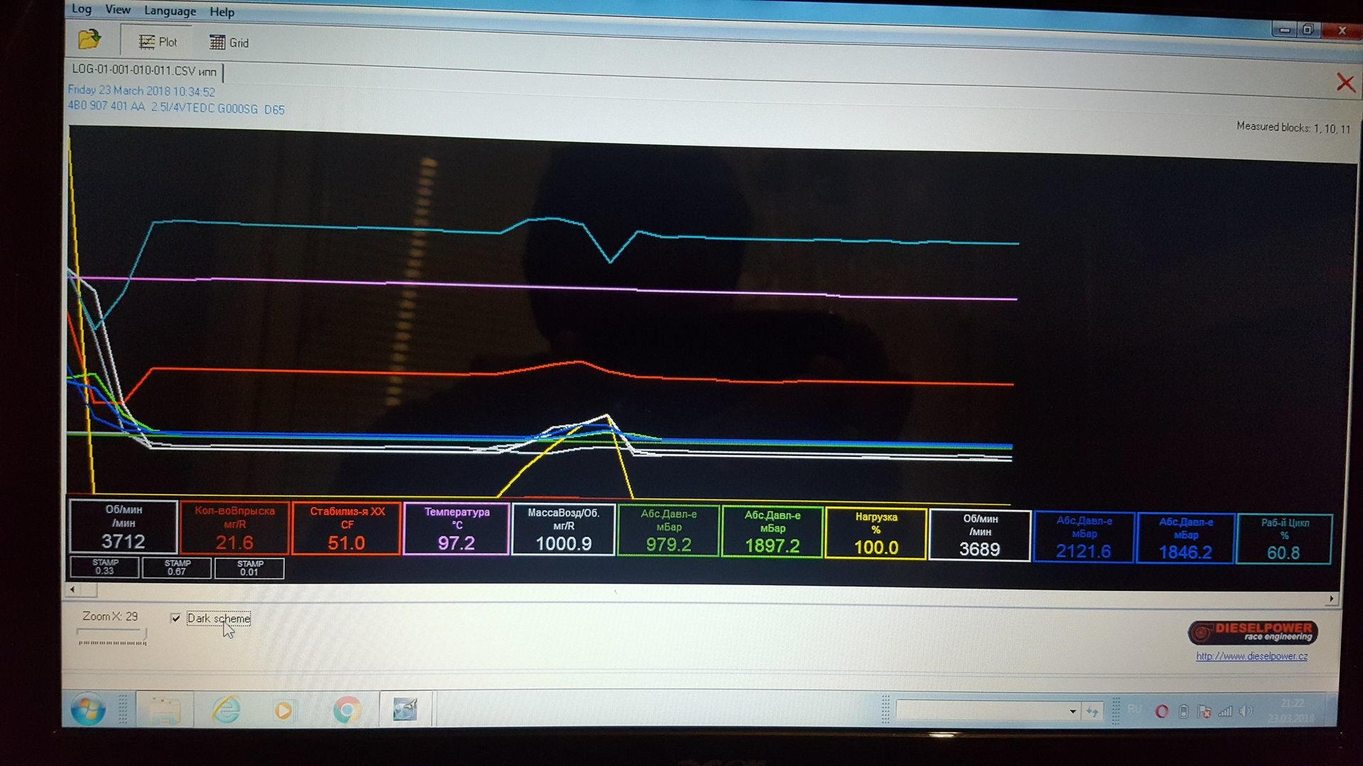

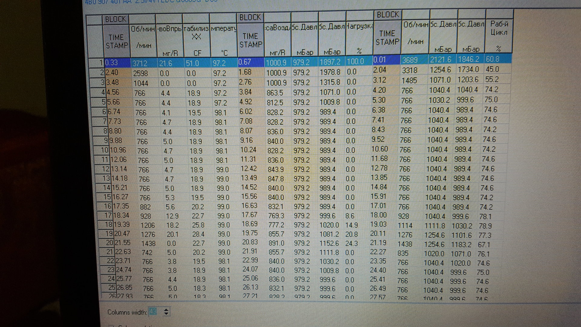

    Всем привет!
    Парни,турбина передувает все чаще и чаще.Что делать знаю,но расшифровать вот это,куда смотреть и как должно быть не понимаю
    Нигде инфы просто не нашел,что,в каком окне в какой группе значит.

  11. sl1220
    sl1220 Старожил
    15 сен 2011
    8.254
    A6/C5 2.5 AKE 01г.
    По тому, что ты показал, скорее недодувает! 11 группа окно 2- запрос (то, что хочет мозг авто), окно 3 - реальное давление (давление во впуске по датчику). Они должны быть одинаковые. В жизни, до около 2000об/мин реальное давление отстает от запроса. После, должно быть равенство. Чем раньше по оборотам реальное достигнет запроса, тем лучше. Если реальное давление в течении длительного времени (несколько секунд) значительно превышает запрос, авто падает в аварию. Тест делают на разгоне (тапка в пол) на одной передаче (третья или четвертая) с 1000об/мин (сколько получится, чем с более низких оборотов тем подробнее) до отсечки.

    Но пишет 00575 ВЫШЕ верхнего порога.
    Так и есть
    Так и делал.
    Спасибо,теперь хоть в реальном времени смогу увидеть что там и куда.
  13. ser_gr72
    ser_gr72 Старожил
    23 окт 2006
    28.386
    потому что показывать надо лог, а не картинку, на которой показан отрезок без разгона, а сам разгон остался слева.
