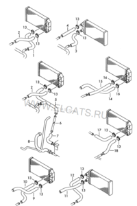

    Имел ввиду вот это на первом вложении, но наверно не то....
    Может здесь то что ищете
      109 КБ
      16
      101,3 КБ
      17

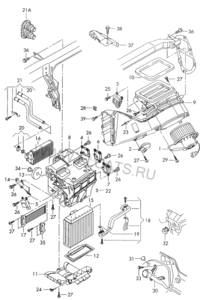

    Вот увидел. На первой фотке металлические трубки (20, 21) от радиатора печки соединяются с металлическими трубками (8А, 8В) на второй фотке (соединяются концами, где болт 11). Вот этого куска нигде не нахожу.

    вот этот?
      71 КБ

    те шланги, что на печку, с одной стороны хомут, а с другой мама быстросъемного.
    Про эти речь?
    кольцо
    устанешь искать.
    Тема для размышлений

    Вот, вот то самое. А номерочка у кольца нет случаем.
  14. ser_gr72
    ser_gr72 Старожил
    23 окт 2006
    28.386
    #7514 ser_gr72, 14 мар 2018
    Ты темку то почитай, вопросы отпадут. ))
    Кольцо там EPDM.
    самый надежный вариант, покупать 1J0122291D или аналогичное и брать колечко от туда.
