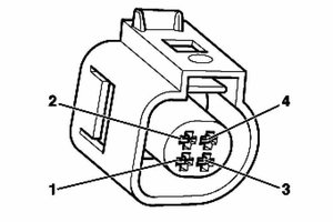

    Кто ... может подсказать, последовательность подключения проводов, на датчик температуры охлаждающей жидкости -G62- ..... разъём рассыпался не знаю какой куда провод должен подключатся???
    1 и 2 - G2 (на панель). 1-синий/коричневый, 2- коричневый/желтый.
    3 и 4 - G62 (на мозги). 3- синий/лиловый, 4- коричневый/серый
