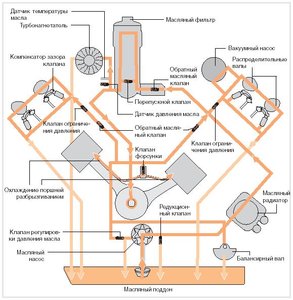

    Из SSP.
    ... узлы системы циркуляции масла
    Масляный насос ... это насос с внутренним зацеплением. Он расположен в масляном поддоне.
    Клапан регулировки давления масла... установлен в корпусе масляного насоса, регулирует давление масла двигателя.
    Редукционный клапан ... это предохранительный клапан. Он расположен в масляном насосе, открывается при слишком высоком давлении.
    Обратные масляные клапаны... при неработающем двигателе предотвращают обратный отток масла из масляного фильтра и головок блоков цилиндров в масляный поддон. Они расположены в ГБЦ и в корпусе масляного фильтра.
    Перепускной клапан ... открывается при засорении масляного фильтра и тем самым обеспечивает подачу масла к двигателю.
    Клапаны ограничения давления... ограничивают давление масла в головках блоков цилиндров. Это позволяет избежать образования слишком высокого давления в компенсаторах зазоров клапанов.

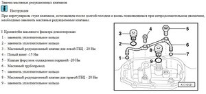

    А вот из Elsa.
  7. sl1220
    sl1220 Старожил
    15 сен 2011
    8.254
    A6/C5 2.5 AKE 01г.
    из Elsa :

    Ну ты даёшь! Ты думаешь, что этих картинок у меня нет? Наводящий вопрос: При повышенных оборотах давление в двигателе (условно) 4 бара, а в головке (условно) 2 бара. Где "водораздел"? :shuffle:

    ,,,,, Из SSP,,,,,. А вот из Elsa,,,,,
    Парни , немец по - немецки сказал правильно
    какой-то ...удак перевел неправильно....
    да фиг с ним , но Вы же грамотные советские инженеры,
    Вы же знаете простые вещи
    обратный клапан последовательно с потоком
    редукционный клапан параллельно потоку
    Р.S. но если Вы не знаете, то перевод ни чем не поможет...
    ну... так... картинки посмотреть

    давление масла в ДВС совершенно разное в разных точках и при разных условиях/оборотах/температурах...
    немец просто задал для конкретного места измерения
    две контрольные точки - давление/обороты:
    0.8 бар при ХХ
    2.0 бар при 2000 об/мин
    для того чтобы обеспечить эти параметры в заданном месте при заданных оборотах немец поставил в конкретном месте м/насос с достаточной производительностью и оснастил его редукционным клапаном, чтобы - как это по русски -?не "пере...здеть"
    немец знает что при давлении более 2.5 бар гидрики 100% -но "разбухают" поэтому он поставил редукционные клапаны еще где ? правильно, там где стоят гидрики в ГБЦ
    аналогия с системой ОЖ - температура ОЖ соответствует параметрам термостата только в точке его установки
    выводы
    почистить обратные клапаны в развале , тогда при их верной работе масло под ЛЮБЫМ давлением поступит в ГБЦ
    почистить редукционные клапаны в ГБЦ, тогда при их верной работе давление масла в точке установки будет меньше/равно 2.5 бар при ЛЮБЫХ давлениях в ДВС
    ребяты , ну немец тоже-ж человек, ну точно вам говорю.
