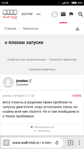

    Сегодня пришло вот такое письмо ЩасьЯ. Улыбнуло.
  16. nostoy
    nostoy Живу я здесь
    20 окт 2016
    1.466
    Ку 5 CAHA МКПП
    Джонатан поменял тактику. Его голыми руками не возмешь :)
