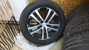

    Хотел оригиналы,но попались эти.
    Ниче,но с бордюрами поаккураней надо будет:wink:
    Друган отдал почти даром:icon_alc:
    Доволен как слон,быстрей бы лето:f1:
    Кстати,парни,а щетки (дворники) правда зимние-летние,кто знает?
    Взял с поводками,комплект,
    скотч на корбке ваговский был,хороши,но замерзают?

    Колеса лишь бы тебе нравились, и главное чтобы не пластилиновые были:D
    Веселов нравится это.
