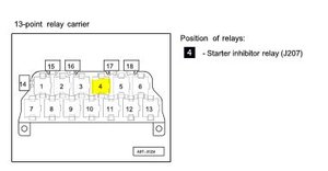

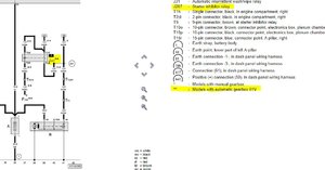

    Вот релюха на схеме j207.
    Стоит под рулем см. картинку.
    А может все таки неудачная контактная группа или нештатная сигналка.

    Номер нашел : 4А0 951 253 (№369) - оно двойное реле оказывается, 2-й сигнал на стопы!
    Я из-за сигнала на дисплее о не горящих стопах(было редко) - 2 "лягухи" сменил! И даже после 2-й Ваговской - иногда "О" проскакивает на экране.
    Прибежал - заказал! 2300р и только ВАГа! Ждем 3 дня. А пока вкурю про перемычку:D
