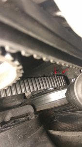

    на днях на дайве прочитал вот такую статью https://www.drive2.ru/l/2403063/. Каждую замену масла проверяю состояния ремня грм на трещены повреждения и на натяг . Прогибом и провротом на 90 градусов. Вот и в очередной раз всё это проделал всё как и было . но решил посмотреть на этот флажок он не то что за гранью трапеции он вообще куда то "улетел в космос" . Хотя натяжка нормальная. При установки не правильно выставили или всё же ремень под замену ? Спасибо.

    Какая блин "нормальная" натяжка если флажок не на месте :eek:
    100% При установки не правильно выставили

    Ну по ощущениям))) я так понял его надо перекинуть и посмотреть. Получается флажок не совместили с трапецией . И натянули от балды?

    Могло со временем уйти. Поправь натяг и проверь после этого угол, думаю его тоже придется править.

    ДА натянули от балды !
    Eго надо перекинуть и посмотреть !

    Понял, спасибо. На днях тогда разберу морду , а то так хрен подлезть(

    его надо перекинуть и посмотреть !
    без такой головки на 22 НИЧЕГО НЕ СДЕЛАЕШЬ !!!

    А ключём нельзя? Рожковым держать , а накидки на 13 затягивать
