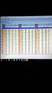

    #7096 ДенисБелгород, 27 дек 2017
    Товарищи клубни, я понимаю, что достал всех своими логами, но не могу поверить что неисправен второй дмрв (это неубиваемые хитачи)
    Посмотрите пожалуйста еще разок логи и вынесите окончательный вердикт.
    Клапан N75 теперь снят и отмачивается в спирте. Его роль сейчас выполняет N18.
    Для наглядности могу скинуть скрин логов в виде таблички в проге DiezelPower
    Заранее всем спасибо.

    Нормально все с ДМРВ.

    Остаётся геометрия и клапан н75. Свой вчера из спирта достал. Он продувается во все стороны. Получается он не правильно работал... Т.е. возможно недодавал вакуум или наоборот через чур втягивал шток, когда это было не нужно...

    Нормальный расходомер у тебя,передув небольшой,как у всех этих моторов.Чистка турбины и регулировка штока турбы должны сгладить показания.Но она у тебя плохо едет,наверное ТНВД и форсы подуставшие,если конечно компрессия в норме.На какой передаче логи писал?
