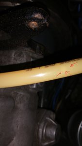

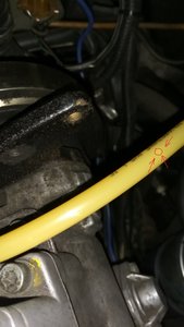

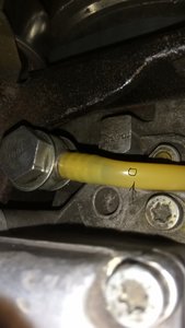

    Всем привет. Уже писал тут по поводу воздуху . Пересмотрел всё что только можно поменял все кольца на форсунка на обратке . проверил все шланги обратки . все соеденения. колечко уплотнительное на термосате . колечко на штуцере на который фильтр закручивается . а пузырёчек всё равно остался . На всех трёх фото один и тот же пузырёк . Посто фоткал с разных ракурсов=) .
    Есть ещё какие идеи . Напомню что как только мотор заглушу ничего нету. Проявляется после того как полностью остынет. При заводке его выгоняет и больше не появляется . И ещё понимаю что воздух в системе это не очень хорошо . Но наносит какой то ущерб такой маленький пузырик ведь его размер как спичечная головка ? спасибо

  10. iljap
    iljap Старожил
    17 июл 2013
    5.084
    Allr03AKE6M+low
    Сам пузырёк вреда не нанесёт конечно никакого, но его появление - возможный признак приближающейся проблемы.
    У меня не было пузырьков, но в один прекрасный день я не завёлся, трубка оказалась вообще пустая. Я поставил дополнительный топливный насос, ничего больше делать не пришлось. Есть особенность нашей топливной системы - периодически разгерметизируется совершенно странным образом и конкретные причины сложно найти.

    Все вот эти хитрые составные трубки, обратные клапана и т.д. в совокупности, на мой взляд, могут быть причиной обратной разгермитизации. То есть под давлением всё герметично, а без давления в трубках и тем более при разряжении воздух попадет. Но это так, имхо, впечатление от своей проблемы и от озвучиваемого клубнями.
    Добавлю, что насос себе ставил сразу с реношным фильром вместо штатного, по схеме с регулятором, описание его есть в теме про допнасос.

  14. Веселов
    Веселов Живу я здесь
    17 мар 2016
    1.159
    A6C5 TDI AKN Avant Моно Механика
    У меня подсасывало из под верхней крышки ТНВД. Нашел следующим образом: на крышке бака открутил трубку обратки,и в неё,в саму магистраль(не в бак)вставил обычный автомобильный насос с переходником,накачал 2атм,зажал,и пошел смотреть.Полезли бульбы из под крышки,удивился.Решилось все протяжкой болтов.
    Кто-то еще советовал перед закачкой давления смазать все сомнительные места мыльным раствором,на мой взгляд-хорошая идея.
