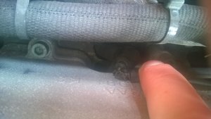

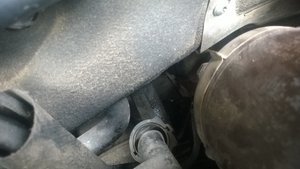

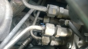

    Всем привет, что бы не создавать кучу тем решил написать в этой, если не правильно, сори... Так вот, сделал пару фото той " гадости" что происходит под капотом, помогите советом, подскажите что делать, что менять...
    Вижу в развале голов, где то под тнвд масло стоит, на фото оно на блестит )))
    На фтором фото где свежи накала (можно увидеть), походу от возраста что ли полопалась изоляция на них и оголенные провода, они вообще работать могут так ? Кто с таким сталкивался ? И на последнем фото, там патрубок резиновый, на нем потеки, но что это и откуда я не знаю, прошу советов Ваших)
  12. ser_gr72
    ser_gr72 Старожил
    23 окт 2006
    28.386
    а что там?
    словами опиши?
    соляра?
    масло?
  13. Ba2r

    Сори что не описал, отредактировал пост

    Подтек на солярку похож, прозрачная субстанция

    Ну да, только откуда она там ? Это два патрубка которые идут вверх возле тормозного и уходят в салон куда то?
  16. nostoy
    nostoy Живу я здесь
    20 окт 2016
    1.466
    Ку 5 CAHA МКПП
    Патрубки в салон это на отопитель. Там антифриз. Посмотри жирные подтеки, где то должны быть
  17. ser_gr72
    ser_gr72 Старожил
    23 окт 2006
    28.386
    могут.
    можно в термоусадку загнать или изолентой.

  18. nostoy
    nostoy Живу я здесь
    20 окт 2016
    1.466
    Ку 5 CAHA МКПП
    Мои предположения по поводу проводов на свечах, такое может быть из за плохого контакта. Идет нагрев в плохом соединении. Изолируй проводку и почисти контакты
  19. ser_gr72
    ser_gr72 Старожил
    23 окт 2006
    28.386
    это происходит от старости.
    резина сохнет и при попытке снять, колпачек трескается.
    ДенисБелгород нравится это.
  20. Ba2r
    Ba2r Участник форума
    4 июн 2015
    280
    Польша
    A6 C5 sedan 03 TDi 132kw BAU Q
    Я думаю что со свечами что то не то, т.к. Утром не очень хорошо заводится, как бы не ровно, это когда прохладно... А пару градусов теплее, с пол тыка... В ваг коме ни как не проверить?
