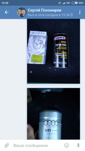

    Нормальный набор?
  20. Кроко
    Кроко Старожил
    15 апр 2008
    5.521
    АVANT BAU.Q.
    УФИ ставил я и некоторые товарищи. Спокойно ставлю и МАн, и Фильтрон.
    Винсса перепробовал всего.Данную банку вливал месяц назад. Хуже не стало.Нужно её влить в фильтр и закольцевать обратку, чтоб в бак не сливалось.
    Почти такую же банку, только от Л.Моли, тож вливал, но она литровая. Тож не поплохело.
