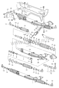

    В общем-писдес какой-то.
    Разобрали рейку,позвонили кенту(а весь движ через него)и сказали,что восстановлению не подлежит.На валу такие задиры,что проточка не поможет.Радость моя не имеет границ:dash:
    Сейчас задача-либо вал б/у,либо новый,либо собрать,и впарить другой конторе на восстановленную,которые,судя по отзывам долго не ходят.
    Парни,кто сталкивался-как быть то?!
    На новый вал денег нет,сколько стоит могу только предпологать.Щас буду гуглить...
  5. Веселов
    Веселов Живу я здесь
    17 мар 2016
    1.159
    A6C5 TDI AKN Avant Моно Механика
    Б/у валов поблизости нет,есть рейка,12т.р. но без гарантии.Просто не течет.Я х.з.что делать,подскажите!!!
  6. ser_gr72
    ser_gr72 Старожил
    23 окт 2006
    27.796
    если рейка koyo, то ее можно было сразу в помойку.
    покупать б/у или восстановленную ZF или типа новую китайскую
  7. Веселов
    17 мар 2016
    1.159
    koyo...
    А elkats экзистовский вал,как запчасть не показывает..
      103,8 КБ
      13
  8. ser_gr72
    ser_gr72 Старожил
    23 окт 2006
    27.796
    тебе лет сколько?
    рейка - это запчасть для машины, а запчастей для запчастей оф. каталог не дает.
  9. Веселов
    17 мар 2016
    1.159
    42 , годика...
    Поеду завтра б/у брать,ZF естессно.А там-русский авось,может повезет.

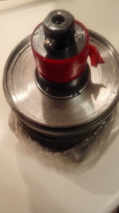

    Всем драсть! Кто что скажет,какие мысли! Размеры сняты с оригинала АФБ IMG_20170717_200506[1].jpg
  16. юрий.в.
    юрий.в. Старожил
    25 сен 2010
    5.461
    A6/C5 2.5TDI AQ 99
    Мембрана сделана из нержи. Внешнее кольцо оригинальное,с толстым не влезло ни как,но и с родным кольцом еле еле вставил,внутреннее кольцо толстое. Буду ставить через несколько дней! Тест давлением воздуха 9 атм показал что мембрана не пропускает воздух!
    quattrosens нравится это.
  17. ДенисБелгород
    ДенисБелгород Завсегдатай
    21 ноя 2016
    640
    Белгородская обл.
    Ауди А4б6
    Так то круто. Если прокатит, то одной болячкой меньше
  18. ser_gr72
    ser_gr72 Старожил
    23 окт 2006
    27.796
    А демпфировать она будет? Я, если честно, сомневаюсь, что от железной перешли на комбинированную из-за удешевления. Был в этом какой-то смысл.
  19. юрий.в.
    юрий.в. Старожил
    25 сен 2010
    5.461
    A6/C5 2.5TDI AQ 99
    Вот этого не знаю,скорее всего будет. Размер повторили.
    Так она не ломается,значит это плохо!)))))
