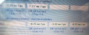

    Эх лучше б ни смотрел коррекцию. Походу 4 я форсунка льет. Плюхнул в бак какой то хрени хайгиеровской, гляну через недельку что поменяется. Лохотрон конечно:cool:.

    Поменяй местами форсунки 1 и 2 цилиндров.
    Узнаешь много интересного.

    Лучше, конечно, 2 и 4. Может повезет и коррекция выровняется.
