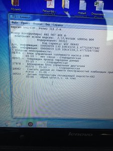

    Ребят подскажите такая вот фигня приключилась. Еду себе спокойно никого не трогаб загорается треугольник со стрелко, я насторожился, минут через 10 глохнет машина, кое как с четвёртого ряда МКАДа на крайнюю полосу накатом, пробую завести ноль эмоций. Через минут 10 заводу, еду дальше опять толе самое кое-как до дома добрался. Комп подключил вот что имеем.
    В чем может быть эти спериодические ошибки, датчик ож сам скидывал.

    Где-то видел подобные проблемы появлялись при падении жгута проводов на выпускной коллектор, или попадание воды под оплетку, или в разъемы, или в короб ЭБУ.
