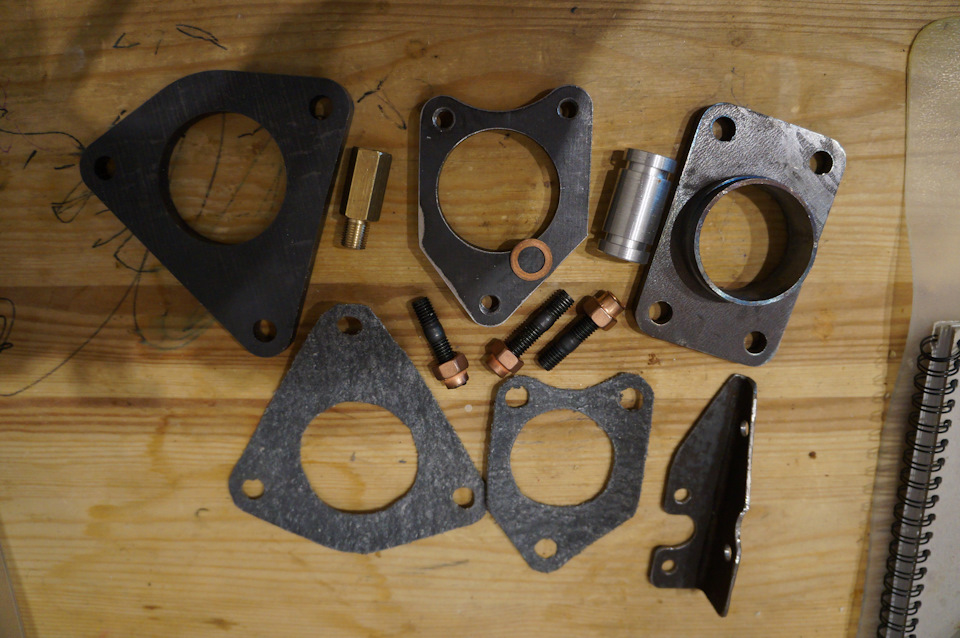

    Mayhem74, комплектик для переделки на 2.7 турбу прислал, скоро буду пробовать.
    За что ему большой спасиб и респект за качественные детали. :thumbs_up:
