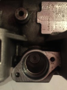

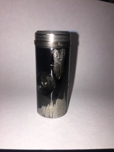

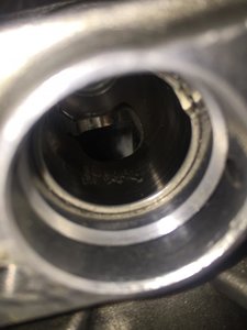

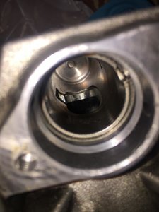

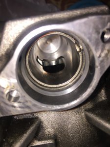

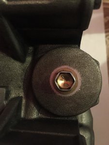

    Сегодня наконец-то удалось извлечь поршень опережения впрыска, правда вандальным методом, пришлось сделать отверстие в корпусе ТНВД на против поршня (далее в этом отверстии была нарезана резьба и на фиксатор резьбы закручен болт), ну а потом дело техники (скажу сразу и при этом методе поршень извлекся очень не легко) и в том месте где ходит поршень имеются на стенках остатки металла от задиров поршня, которые нужно будет удалить при установке нового поршня.
    Вот немного фоток поршня и нового технологического отверстия в корпусе ТНВД

    Подскажите, новый поршень опережения впрыска идет в сборе с кольцом и клапаном?
  8. Мазаи
    Мазаи Старожил
    13 окт 2013
    5.477
    A8/D2 2,5 TDI AFB
    Да.:nod:
