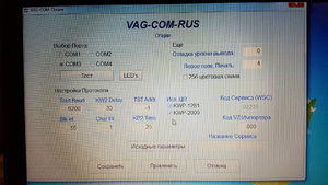

    A6C5 TDI AKN Avant Моно Механика
    Как то так.Мотор.
    У другана другой шнурок,ОВD 2 видит.Но он неуловимый.
    Все остальные вот так: 1492715665808-32688398.jpg
  2. Веселов
    Веселов Живу я здесь
    17 мар 2016
    1.159

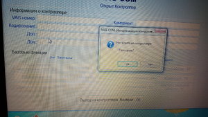

    Еще раз спрашиваю, на каком драйвере?
    Все что могу сказать: 14927159728831281304265.jpg

  4. ser_gr72
    ser_gr72 Старожил
    23 окт 2006
    28.036
    писец, тебе сложно :laugh:
    ты читаешь, что тебе пишут?
    в опциях вкл. kwp2000 и выкл. kwp1281
    то, что шнур от тохи, я в курсе.
    я спрашиваю, на каком он драйвере?
    хотя, о чём?

    Поменял kvp нечего не изменилось.А как узнать на каком он драйвере?

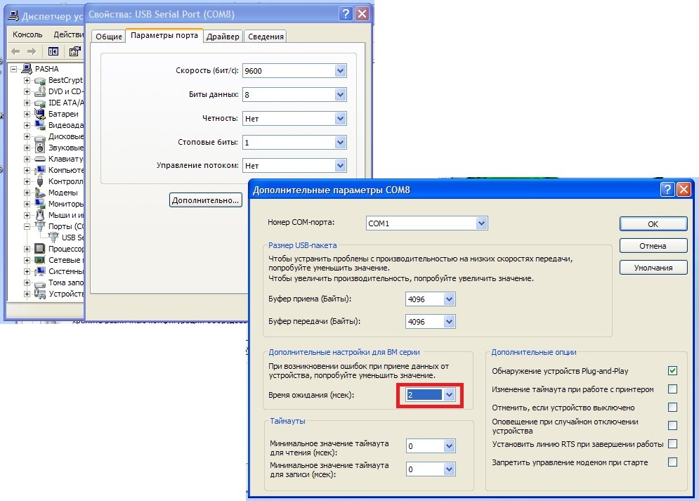

  6. ser_gr72
    ser_gr72 Старожил
    23 окт 2006
    28.036
    Можно разобрать, можно через диспетчер устройств, а можно просто посмотреть, какие драйверы прилагаются на диске в комплекте.
    Правильнее через диспетчер и если это ftd232, то там может светиться как ross-tech. Тогда надо зайти в его свойства и поменять время задержки.

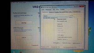

  7. Веселов
    17 мар 2016
    1.159
    Драйвера не нашел...

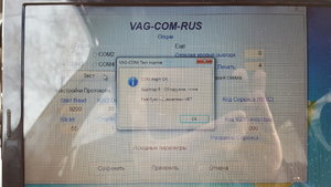

    sl1220 Старожил
    15 сен 2011
    8.260
    A6/C5 2.5 AKE 01г.
    нажми кнопочку тест, что выдаст?
  9. Веселов
    17 мар 2016
    1.159
  10. ser_gr72
    ser_gr72 Старожил
    23 окт 2006
    28.036
    читаем внимательно
    рассказываю один раз
    надеюсь, ты знаешь, что такое диспетчер устройств на компе.
    1. отключаешь шнур
    2. заходишь в диспетчер устройств
    3. подключаешь шнур и видишь вновь появившееся устройство
    4. Правой кнопкой мыши заходим в его свойства.
    -port settings
    -advanced
    -latency timmer («время отклика») тут стоит или 16 или 12 , но это не важно --МЕНЯЕМ ЕЕ НА ЦИФРУ 2 и ОК.
    пример на картинке
    com порт выбираешь тот, по которому идет подсоединение
    по твоей картинке это COM3
    Про KWP потом тоже не забывай, пробуй все варианты и комбинации включения.

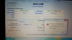

  17. Веселов
    17 мар 2016
    1.159
    А вообще,я не знаю,что с этим делать: 1492804662359-397329139.jpg
    220 или 380 с пожизненной гарантией-это да,а с этим не знаю.
  18. Мазаи
    Мазаи Старожил
    13 окт 2013
    5.477
    A8/D2 2,5 TDI AFB
    Диспетчер УСТРОЙСТВ нужен.
