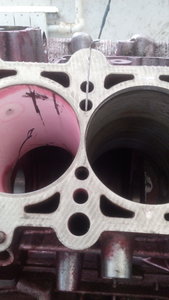

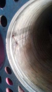

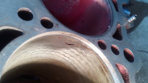

    A6/С5 2,5 AFB 97г.
    У меня есть вопрос, немного отвлечённый от наших тракторов, может кто уже сталкивался. На блоках есть канал миллиметрового диаметра. Вскрылся после гильзовки. Двс 2,8 и 3,2 с ауди. Сильно ли он влияет на охлаждение стенок или можно его заглушить наглухо без последствий.

    Глушить я думаю ни чего не надо,гильзы то по любому будут сажатся на эпоксид?

    Не будет держать, канал выходит ровно под бурт. Был бы в середине гильзы, даже не заморачивался, и без всего держало бы.

    А бурт снизу или сверху?

    Гильзы и так с натягом 0,05 и на алюминиевых блоках только верхний бури. С нижним упором были преценденты - выламывает его и может гильзу поднять сминая прокладку.
