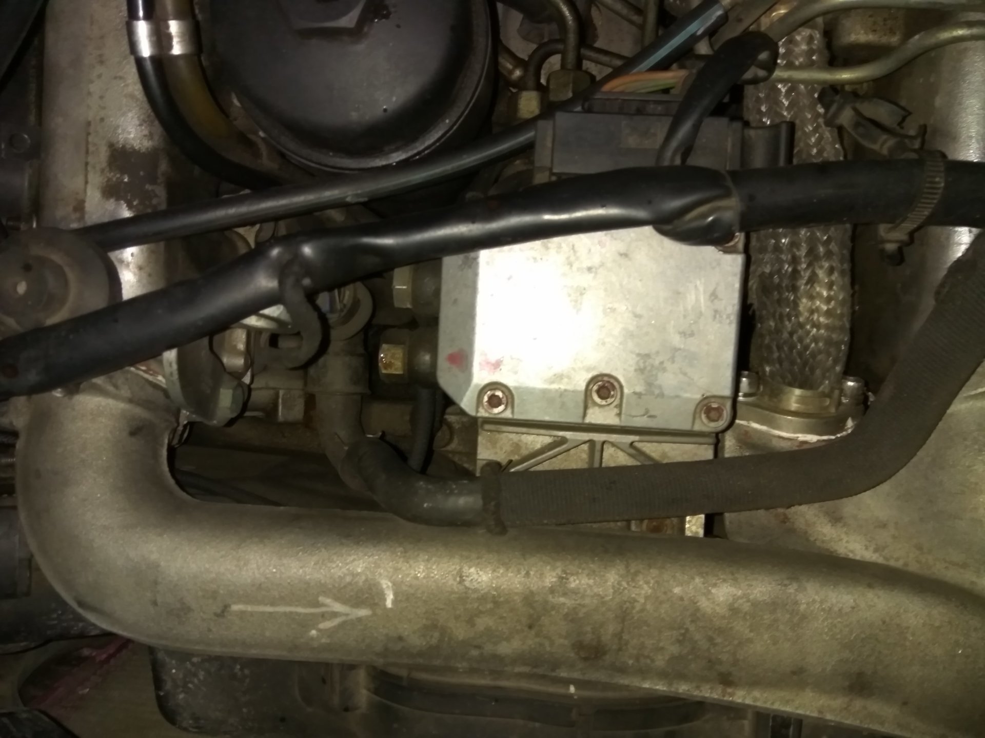

    кто подскажет, что это за шланг в системе охлаждения. заканчивается он под расширительным бачком, заткнут болтом. явно заводской, так как все изгибы сделаны по двигателю

    У тебя выходит трубка с бочка ож сверху вот к ней она подходит через тройник, видимо тройник когда то сломался и как временное решение сделали так ...

    судя по фоткам обратка на бачек.
    как сказали выше, через тройник

    а то что-то непонятное происходит, год ездил ничего, а сегодня печка холодная, полез, а у меня воздух в печке и в том шланге. спускаю воздух отовсюду, запускаю двигатель, в бачке начинает расти антифриз, а где тот шланг, скапливается воздух. хрень какая то

    Плохо дело пробита плокладка одной из головок...имхо

    поставил тройник и поменял крышку расширительного бачка, благо под рукой была, пока перестал, буду наблюдать. тоже мелькнула такая мысль, о прокладке пробитой, не хотел бы я головы трогать:D:D а то придется по полной перетряхивать все, рученки шальные, везде лезут..:shuffle::D

    еще что было, шланги раздуло и антифриз через слив бочка побежал, надеюсь крышка была виновата

    крышка не причем,скорей всего как и сказали выше,прокладка гбц!
