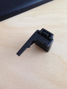

    заказал также сегодня новое крепление управляюшей форсунки. а то не дело это , надо 4тобы все красиво было. Онли ориджинал , онли 8 евро. 7 дней ждать, но это мело4и. Ждемс:)
