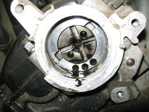

    Друзья!
    Сегодня я озадачился вопросом, а в каком из 2-х возможных положений нужно стопорить распредвал левой головки для установки ремня ГРМ на 2,5 ТДИ (АФБ/АКН)??? Дело в том, что распредвал левой головки (там где вакумный насос) имеет на торце два паза, насположенные крест-накрест и пластину сторор можно поставить в 2-х положениях, одно от другого отличается примерно на 90 градусов. Как определить правильный из пазов? ... Сразу оговорюсь, чечь не о простой замене ремня ГРМ, а о его установке после обрыва и ремонта ДВС, когда все "метки" сильно сбились.
      512,1 КБ
      27

    Да не вставится он никуда, кроме нужного паза.

    а второй/контрольный паз "смещен" от оси на толщину стопора
