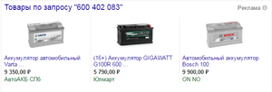

    В курсе, что это теперь Johnson Controls Inc. Company (должно быть на наклейке сбоку).
    Под маркой GIGAWATT дешевле.
    Если купил такой
    То по его номеру ETN: 600 402 083
    получаешь такую картину
    Энеджайзер еще у них есть.

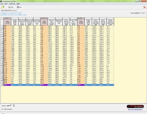

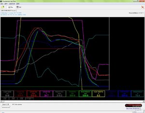

  17. полосатый кот
    полосатый кот Новичок
    2 мар 2014
    3
    seat altea 08 BKD
    господа не знаю куда ткнуться на форуме, попробую здесь.
    прошу помощи в расшифровке лога.
    дизель BKD, пробег 167000 (родной), ошибок нет, при резком нажатии тапки при движении с постоянной скоростью (60-100км/час) из выхлопа появляется черный дым, не всегда...
    снял логи 03,10,11 группы, на 3й с 40км/ч до ~4000об/мин
    расшифруйте плиз и куда копать?
    благодарю.
  18. UTUG
    UTUG Властелин 8-ми колец
    7 ноя 2005
    22.136
    Allroad AKE МКПП
    зверский передув у тебя, ремонтируй турбину !
