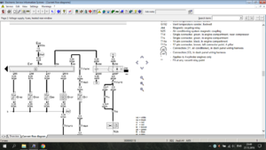

    Господа, а ни кто, не подскажет электросхему кондиционера у А4В5 2,5 ТДИ? Интересует куда должен приходить одножильный провод от компрессора кондиционера, тот через который стопорится муфта и компрессор начинает вращаться от приводного ремня... а то по ходу этот провод имел обрыв и старый хозяин наколхозил бросив соплю на один из предохранителей, тем самым подав на компрессор постоянный "+" при включённом зажигании... Хочу разобраться и почеловечески заменить штатный провод имеющий обрыв...

    Разъём Т17а, коричневый в ногах водителя, пин 15. Провод зелёный с желтой полосой.

    Спасибо большое! Провод в разъёме нашел и прозвонил его от разъёма до компрессора, как ни странно провод оказался хороший, без обрыва. Видимо проблемма была в чём-то другом... возникает вопрос, а куда дальше после разъёма должен идти этот провод, как я понимаю на реле, а где оно находится?

    Под рулём, за накладкой. Если А4 8D, то номер на реле 267.
