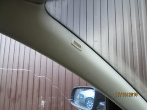

  17. регион 102
    регион 102 Живу я здесь
    9 апр 2012
    2.857
    Башкортостан респ.
    Allroad а6с6 3.0тди
    Тогда вопрос открыт,для чего этот датчик нужен?может кто знает?

    громкая связь есть?
    микрофон, возможно.

    хм ,возможно,трубки уж давно нет,а вот в комплектации должна быть.

    Что такое, без четверти два всё время??? Это манометр!!! (С). Мужики, то микрофон для громкой связи.
