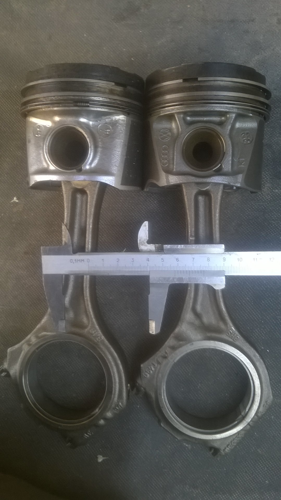

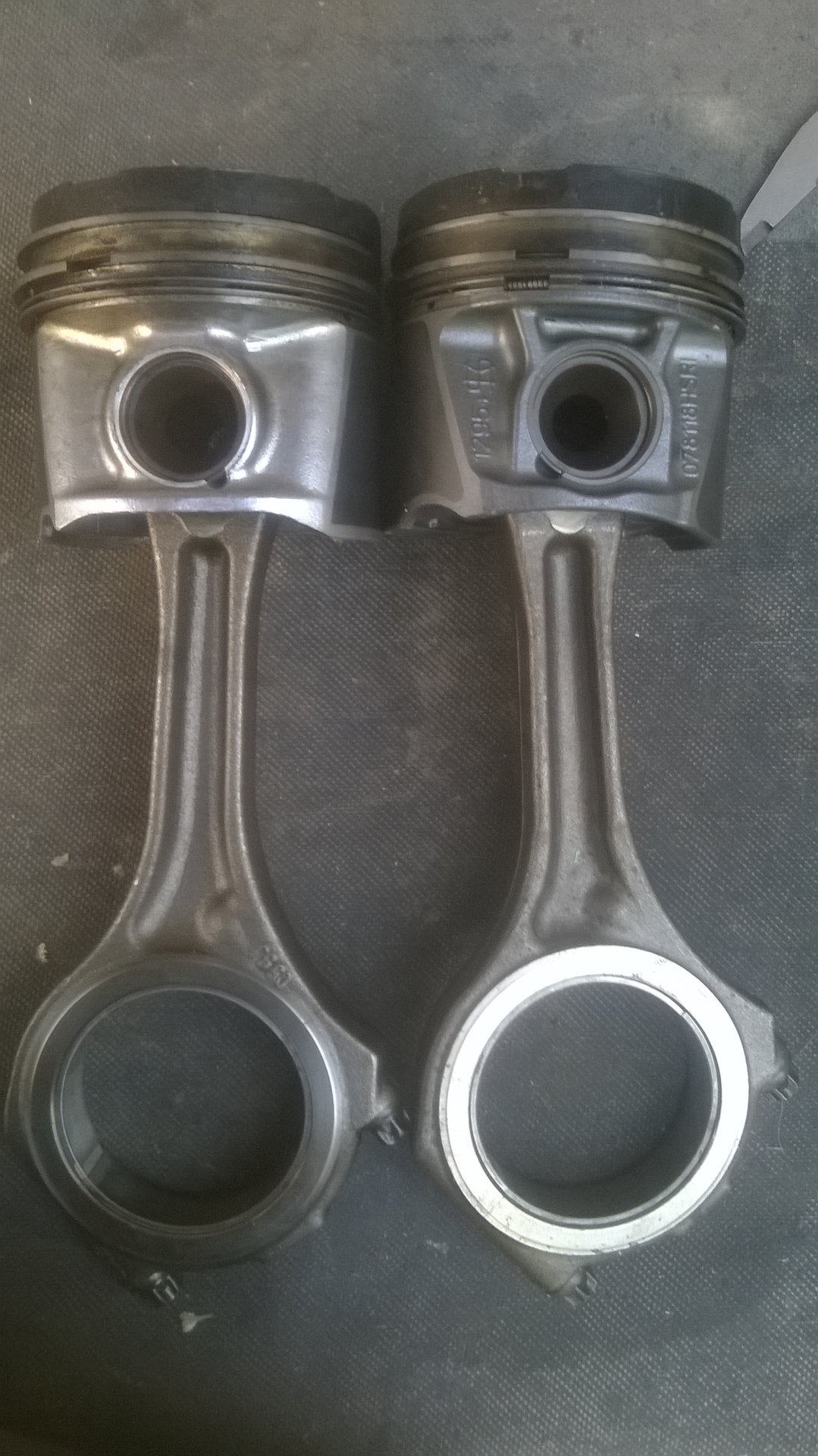

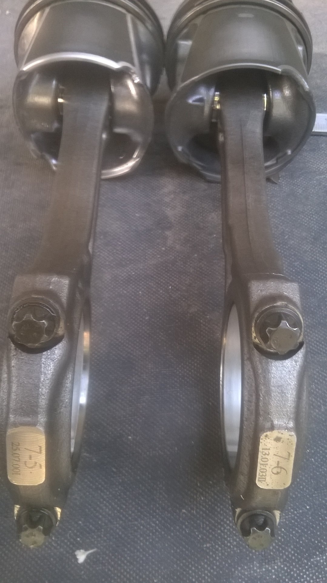

  8. DAR78
    DAR78 Новичок
    9 ноя 2012
    66
    A6/С5 2.5 TDI AKE
    кто может обьяснить отличия поршней и шатунов.....
    2016_10_12_10_03_17_HDR.jpg 2016_10_12_10_03_46_HDR.jpg 2016_10_12_10_04_46_HDR.jpg
  9. регион 102
    регион 102 Живу я здесь
    9 апр 2012
    2.855
    Башкортостан респ.
    Allroad а6с6 3.0тди
    Поршни АФБ и ранний АКН,одинаковы.поршень АКЕ,-у него одно компрессионое кольцо тоньше чем у АФБ.Да и еще,на 1-3 цилиндр одни поршня,а на 4-6 другие.В шатунах помоему разница по вкладышам,узкие и широкие.
  10. DAR78
    DAR78 Новичок
    9 ноя 2012
    66
    A6/С5 2.5 TDI AKE
    #5010 DAR78, 12 окт 2016
    вот по поводу именно этих поршней которые на фото.... один от аке, второй от в... серии(оба с правой стороны). на нижней части маркировка разная на аке 7-5 на в.. серии 7-6...( на фото видно маркировку) по размерам одинаковые (правда штангелем мерил)
