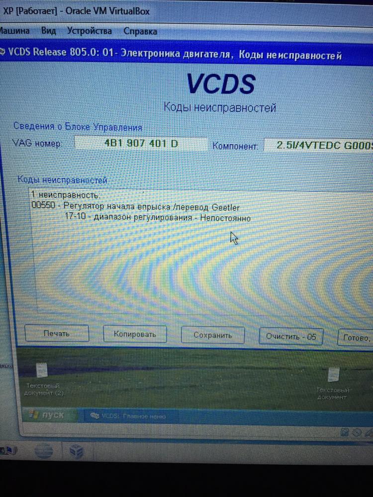

    Всем привет. После капиталки движка прошел 900 км, да все вроде ничего до сегодняшнего вечера... Подъехав к магазину заглушил машину и после затарки продуктами хотел завел, и тут понял что машина стала работать очень странно, выехав со стоянки я понял что она вообще не разгоняется, обороты набирает вяло, и звон такой из под капота дым валит столбом...добравшись до дома подключил комп и там была одна ошибка см.фото, я её удалил и после этого она пока не появилась. Подскажите что может быть, неужели ТНВД приказывает долго жить... еще смог сегодня логи снять логи 13 и 14 групп....:hot:

    13 и 14 группы в норме. Похоже опережение все таки плохо работает. Смотри угол в базовых и запиши лог в базовых, чтоб рано/поздно раза 4 менялось. Первое на что обрати внимание - не только чтоб в поздно угол был нужный, но и дотягивает ли в рано до 14,5 - 15 BTDC и какая при этом скважность (чем больше - тем лучше. меньше 15% это уже намек на проблемы). Второе - переход из рано в поздно и обратно должно происходить максимум через 1-2 точки (например: рано должно быть 15 BTDC, поздно 2ATDC, так вот при переходе должно быть не больше 2 промежуточных точки. Например: 10BTDC, 0 ATDC). Если промежуточных точек много - либо поршень подклинивает, либо с давлением внутрикорпусным не порядок.
    Попробуй промыться Винсом и добавь в соляру 2Т масла.

    Завтра логи в 4 группе в базовых попробую снять...сегодня поздновато уже... Вот зараза... Я так понимаю ТНВД приходит пи....
    А из-за турбины такой проблемы быть не может?

    Ошибка то вылетела 0550 по опережению впрыска, вот тут и надо для начала копать.
    А что с турбой, почему на нее вдруг думать стал?
