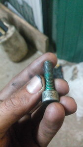

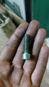

    Помогите решить дурацкую проблемку, снимал полностью морду и правую головку. Начал собирать обратно и не могу понять откуда этот болт М8х38, как то неохота все снимать и проверять

    Маховик ТНВД.....

    Там я уже проверил, он похожий ,но не оттуда. На маховике болты покороче. Блин впервые так попал , все другие болты знаю откуда, а с этим засада
