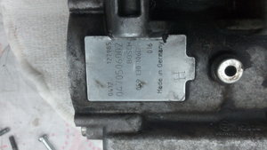

  14. bloodrae
    bloodrae Участник форума
    5 июл 2013
    176
    А6/С5 2,5TDi AFB 9
    Подскажите где посмотреть номер тнвд
  15. Kotiara
    Kotiara Живу я здесь
    30 май 2013
    2.153
    Челябинская обл.
    A6/С5 2,5 AFB 97г.
    Слева на выфрезеровной поверхности тнвд. Возьми зеркало.
  16. bloodrae
    5 июл 2013
    176
    А6/С5 2,5TDi AFB 9
    Спасибо нашел
