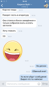

    Продолжение
      136,2 КБ
      41
  16. Adb_83
    Adb_83 Заблокирован
    3 мар 2010
    16.653
    трактор ))
    Парни че делать?
    Менять мозг?
    Или весь тнвд?
  17. quattrosens
    quattrosens Старожил
    21 сен 2010
    17.156
    Франция
    Начни с змаены топливного фильтра и промывки ТНВД....
  18. Алексей36
    Алексей36 Новичок
    16 июл 2012
    90
    A6/C5 2.5TDI 02г.
    Попробуй найти мозги, насос в сборе найти легче и время продавцы дают на проверку насоса.
  19. proxy
    proxy Живу я здесь
    25 авг 2013
    4.135
    так уже написали че делать, какой смысл если никто не слушает? перепайка обычно живет не долго, факт.
  20. Adb_83
    Adb_83 Заблокирован
    3 мар 2010
    16.653
    трактор ))
    Дим. Фильтр новый (относительно)
    Ок передам
