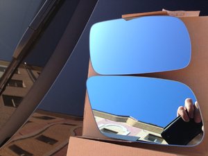

    Я вот когда своё заказывал тоже было написано что сферическое,голубое,с обогревом.Оно такое и пришло,тока непонятной формы,как обрезанное,вот его номер 4В0857536С,даже интересно откуда оно такое

    нет такого номера
    а голубых на рестайле нет вообще, от слова совсем
