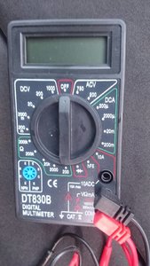

    На что выставлять переключатель и какие должны быть значения чтоб проверить проводку датчика уровня масла и там три контакта, куда тыкать? просто на разрыв если проверять уходят показания в минус

    На 18:00 , 200 ом

    Артур, а что ты хочешь проверить- целостность проводов? Нижняя левая шкала это сопротивление. Выставляй на 200 Ом и звони кажный провод отдельно. Один конец у тебя на датчике, а второй конец наверное в блок ЭБУ ДВС должен подходить. Ищи схему разводки датчика, чтобы знать какие пины на каком разъёме.

    У меня ошибка по этому датчику. На 200 ом нет реакции на фишке по 3 контактам

    Так и не будет. Ты звонишь разные провода на фишке. Я же написал, что один конец провода на фишке датчика, а второй должен быть на разъёме эбу ДВС.

    Че то сложно. А сам датчик тоже не проверить?

    Не проще на эбу сразу замерить, и не надо такую камасутру,
