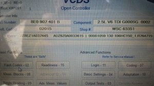

    1) что значит не знаешь номер ЭБУ, вагком когда подключается он на экране пишет номер
    2) То что у тебя стоял ТНВД H, совсем не означает что у тебя мозги H !!
    И в этом может быть главная проблема ! Если твои мозги другие, мотор не заведется. Давай номер ЭБУ !
    А то будешь копать от обеда и до забора .... :D
  5. Дмитрий001
    Дмитрий001 Древнейший
    31 мар 2008
    2.025
    Ауди A6/C7 3.0TDI ABT
    #4045 Дмитрий001, 29 апр 2016
    Я так и понял, только вечером посмотрю. выложу с новым тнвд и со старым. Про копания лучше не надо... и так накапываюсь с этой стройкой :D а тут еще 1 велосипед на голову свалился... Думал если привяжется и заведется, напьюсь..., не завелась, не напился :D

    Как так не подоет? [emoji54] а почему при заводке срабатывает насос в баке, и саляра бежит в фильтр? Фото как и обещал. Что на старом что на новом. Все данные одинаковы.

    Если у тебя АКЕ мотор и в баке насос подает соляру к фильтру, то должен быть тнвд ..L, как на BAU. ТНВД с другой буквой не подойдет.

    Поэтому и скинул номер эбу UTUGу чтоб глянул что и как. Постом выше.
