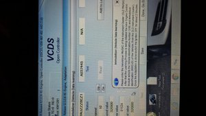

    Вообщем добрался до пинов, машины, привязываю как в отчетах, все принемает, вин показывает с иммо, оставляем на пару мин с выкл зажиганием и .... заводки 0 :) "А в ответ, тишина" (на тнвд доноре). куда копать?

    тнвд поменял, теперь адаптироывать пробую, но не заводится:confused:
    т.е все коды принялись, адаптация проходит, заводки нет.

    #4038 Дмитрий001, 29 апр 2016
    коды в плане что показывает вяся? или что под крышкой мозгов?
    вчера уже нзн куда копать, особо мотор не мучил с заводкой. НО, приотпустил пару трубок с форсунок, покрутил стартером, а на форсах саляра бежит, давление нет. Помню когда-то прокачивал на старом насосе после ремонта, давление было. А тут давление не создается.
    UTUG: тнвд 059 130 106Н на 059 130 106Н , мозгов нр F00N300379 , самих эбу нр не помню, EDC15vm+ ток помню, т.к пин вытаскивал. Ощибок 0. как в 1 блоке так и в 25, на запуске в 4 канале 5 градусов
    После того как определяется вин и иммо, жму сохранить, подтверждаю. после подтверждения все окошки остаются пустые. Можно только нажать Сделано возврат. Ну и подсказка выкл зажигание на 2 мин.
