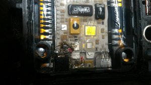

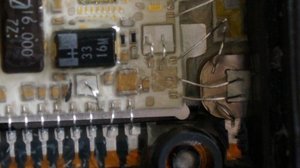

    открыл свой тнвд, увидел что и как. Насос приговорили к замене, хотя думаю дело в отвалившейся ноге. (обведены красным ). Думаю поэтому и не заводилась.

    С учетом радиуса поражения элементов, они правы
    Тому кто паял руки бы рашпилем поправить

    тот кто мне перепаял чип, работает до сих пор в бош. После перепайки, машина проехала 60тыс и померла снова. Но почему они мне его приговорили? и даже не пытались поправить отваленную ногу? попробовать, а может завелась бы...., побоялись закоротить вообще все? :D Разница в сумме то не малая, где 20евро, а где 350евро

    судя по фото - плату в помойку

    об этом мне и сказали :)
    но даже с такой кривой перепайкой все работало :) думаю если бы они изначально закоротили бы все такой пайкой, она бы сразу не завелась.

    ох там и п...ь:shock:

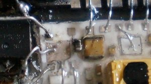

    если это канифоль, а не продукты горения (по фото не разобрать) на плате, то меняй транзистор и пробуй.
    Но что-то мне подсказывает, что там кроме основного транзистора надо менять соседний и керамика платы пострадала.

    на вид как и канифоль , посмотрю в гараже получше под увиличительным стеклом.

    #4017 dire, 28 апр 2016
    Вся перепайка от того и сгорела, что транзистор стоял с таким запасом, мама не горюй, поэтому все выгорело.
    У Utuga в теме есть фото того как выгорело на ниссане серене, но там достаточно аккуратно, и в итоге сгорела катушка дозатора,
    справа после того как выгорело, слева девственной чистоты заводская пайка

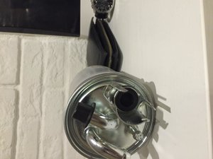

    ребят подскажите?
    а6с5 аке рестайл
    я так понимаю у меня течет из под термостата топливного фильтра.
    кто то подскажет номерок? ну и есть ли какие нюансы?

    Просто поменяй резинку, на фильтре, она идёт с фильтром

    Эта вот эта чёрная? Я думал просто заглушка
