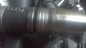

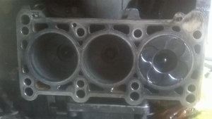

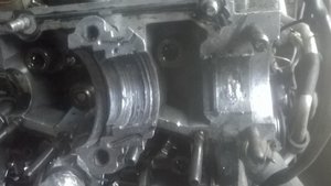

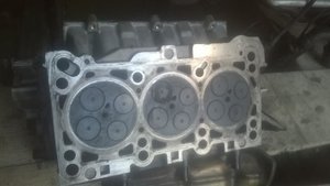

  14. DAR78
    DAR78 Новичок
    9 ноя 2012
    66
    A6/С5 2.5 TDI AKE
    Всем здрасти...
    Посмотрите пожалуйста... и скажите приговор ..... (это после проворота шестерни на распредвале...попал герметик на распредвал около сальника...)
    Возможно ли это востановить....
    Посмотрите клапана я не вижу какие втретились с поршнями...
    Т.к. 6 рокеров сломало...
    Заранее спасибо...
  15. Mayhem74
    Mayhem74 Живу я здесь
    30 апр 2014
    2.882
    A6 C5 AKE Q А ESP
    Валы менять. В головку вкладыш. Клапана опрессовывать.
