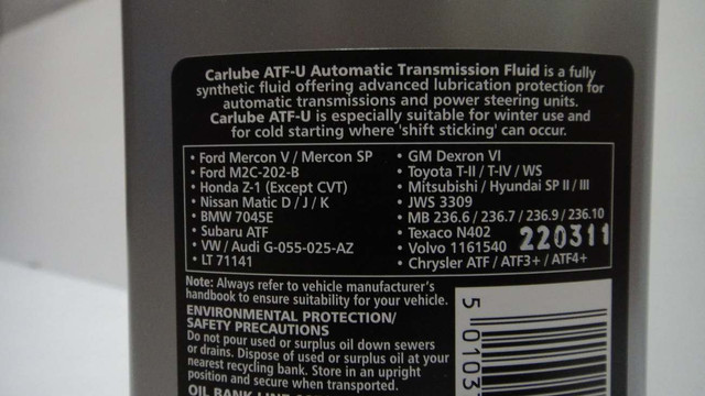

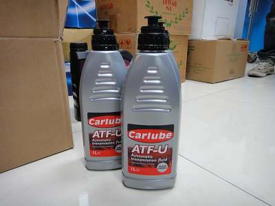

    знатоки , подниму вопрос , давно мучаюший меня и на который не один магазин и сервис не может дать мне конкретного ответа. Вопрос касаемо замены масла в АКПП.
    Имеем: 5хп19. Всем известно , 4то Мобил Лт71141 наше все. НО! благо у нас тут на рынке доступно много каких производителей , то я наткнулся на достато4но известного на западе производителя CARLUBE.
    У них есть линейка АТФ-ки. В спеках ее написано 4то она полностю подходит вместо ЛТ71141.[​IMG]
    Но меня смутило 2 веши: 1) ЛТ-ха , зеленоватая жижа , АТФ-У , красная 2) ЛТ-полусинтетика , АТФ-У - синтетика.
    Вопрос который я задовал всем : можно ли одно , заменить другим? Единственный одекватный ответ , на данный момент я полу4ил такой: если 4асти4ная замена - лу4ше не надо , может пениться. Если полностью менять , со сливом с трубки охлаждения пока не польётся 4истая , то можно. Давайте подискутируем. По всем параметрам Carlube лу4ше.

    Для вариатора, тоже, есть замены, но что залито в оригинале, никто не знает, поэтому все ремонтники говорят - только оригинал.
    У вас же проблемы нет, т.к. LT идет в оригинале, то и непонятно с какой целью её придумывать себе?

    Я менял частичной заменой один раз. Что там было залито ДО и какой коктель сейчас там плавает я боюсь представить. Проехал уже 30к надо опять поменять. Вот и озадачился. Коробка вроде норм кроме холодной работы, кажется будто передачи залипают слегка.

    На холодную автомат затягивает с переключениями, это алгоритм такой. ИМХО если после первой замены норм то думаю можно опять поменять.

    при любой замене ты все масло не сольешь никак, процентов 10-15 всегда останется в каналах и на поверхностях
    поэтому либо лей то что было раньше, совместимое, либо заливай другое но тогда с промывкой, грубо говоря в полтора-два раза больше масла

    Полная замену я и имел ввиду промывкой. Вопрос другой , как масло как таковое? Стоит ло синтетику лить вместо полу? Красное вместо зеленого.. У нас цена 1 литра ЛТ ~11 евро , 4,55 карлуба ~35 евро

    Синтетические масла как правило превосходят старые минералки по характеристикам, именно поэтому почти все производители сменили стандартные масла на новую синтетику. Ну и естественно должны быть допуски на совместимость.
