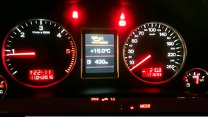

  11. proxy
    proxy Живу я здесь
    25 авг 2013
    4.135
    Кто скажет как проверить в датчике дело или в проводке?
  12. gulden
    gulden Завсегдатай
    17 авг 2010
    793
    Audi Allroad 2002 2,5(АКЕ)
    Минимальное количество масла чета на планшете не видно так?
  13. ser_gr72
    ser_gr72 Старожил
    23 окт 2006
    28.304
    долить просит?
    так у вас надо капот открыть и закрыть, типа, долил.
  14. proxy
    proxy Живу я здесь
    25 авг 2013
    4.135
    Не, если мало масло то пишет мин., а здесь сенсор
  15. gulden
    gulden Завсегдатай
    17 авг 2010
    793
    Вроде через 100км сбросится или скинуть клему.
  16. pau
    pau Живу я здесь
    2 фев 2006
    3.795
    А4 TDI
    Там, на значке написано: Sensor... Проверить проводку, сначала. Но если нет обрыва, то датчик на замену.
  17. gulden
    gulden Завсегдатай
    17 авг 2010
    793
    а воно как. Уровень масла в норме? Горит постоянно или периодом?
  18. pau
    pau Живу я здесь
    2 фев 2006
    3.795
    А4 TDI
    Ну, так поменяй. Стоит недорого. Но, скорее всего дело не в нем...
    Да, и еще прям коробит от термина "Аппаратура"...
  19. proxy
    proxy Живу я здесь
    25 авг 2013
    4.135
    #3799 proxy, 12 апр 2016
    Так в том и вопрос, какое значение и в чем должно измеряться, с тестором не особо дружу. Там еще предполагаю что принцип типа датчика температуры масла, при определенном кол-ве масла, определенный сигнал, вот и его бы выяснить тоже.
    А, если просто на обрыв проверить то это хорошо :)
    горит всегда.
