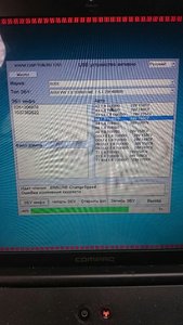

    На а4 б6 1.8 турбо прошивка считывается таким же образом? просто пишет ошибка изменения скорости. Что за фигня такая?
