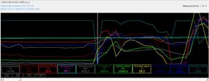

    Смысл, когда и так видно, что вместо того, чтобы на ХХ 1020-1040 мбар, он скачет и падает до 400.
    Сегодня на работу ехал, ничего не было, комп выключил. По приезду проверил - опять есть ошибка.
    Будем посмотреть.
    Кстати, педаль газа отображается просто при вкл. зажигании.
    Гоняй туда-сюда сколько хочешь.
    и запрос, вроде, тоже.

    Подключил комп, показания надува плавают/падают, стал проверять проводку в районе разъема у бачка ГУР.
    Показания сами по себе. Снял фару. К этому моменту показания встали в норму.
    Снял разъем с датчика, выскочили ошибки по G71 и G72, показания давления при этом стали равны атмосферному.
    Другими словами, если снять разъем, то давление не падает, а равно атмосферному, а у меня, если кто смотрел лог и картинку, падало до 400.:confused:
    Датчик продул, контакты проверил, собрал.
    Пока собирал мотор работал и давление было нормальным 1020-1030.
    Буду наблюдать.
    Может есть у кого идеи, почему давление становится ниже атмосферного?

    тогда вопрос, почему показания разные?
    Посмотри лог.
    Там есть момент, когда наддув в 11 группе 152!!! при скважности 2,31%, а в 10 группе этого нет.
    Я на картинке выделил это.
    Это единственное значение ниже 1000 бар за все время, что я снимал лог, пока ехал на работу.

    объясняю, группы считываются последовательно, точное время считывания - столбец TIMESTAMP, поэтому в моменты изменения показаний один и тотже измеритель может отличатся в разных группах, а точнее в разные мгновения времени.
    ЗЫ
    Если включишь только одну группу, временной шаг изменения будет в три раза меньше, и ты можешь поймать тот же самый скачек изменения данных.
    В данном логе нет никакой проблемы вообще, просто погрешность.
    Шкала измерения наддува от 0 до 2589 мбар,
    всего 255 шагов
    получается что наддув отображается с шагом 2589/255 = 10.153 мбар
    это ты и видишь в логе :)
    так прописано в прошивке
    например я себе изменил эти шаги, у меня шаг без дробей, ровно 12 :)
