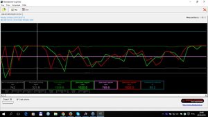

    кто управляет запросом?
    высохший кондей садит напряжение (если потерял емкость. при этом проблема должна прогрессировать) либо не сглаживает его (если в обрыве).
  8. UTUG
    UTUG Властелин 8-ми колец
    7 ноя 2005
    22.136
    Allroad AKE МКПП
    прошивка не причем, заливал стоковую, один фиг....
    в том то и дело что напряжение у меня не садится, а возрастает до максимума, т.е. 5в для датчика наддува,
    если раньше на стоковом датчике 5в - это было 2560 мбар, то теперь на 3-х барном это уже 3060 мбар.
    Тенденция однако, дело в напряжении, а кто виноват не понятно. Не разбираюсь я :(

    Валера, с датчика ты снимаешь данные, но при этом ты жалуешься на ЗАПРОС!
    А запрашивать может только положение педали газа.
    При этом ты говоришь, что происходит это при сбросе газа.
    Копай в сторону педали.

  15. ser_gr72
    ser_gr72 Старожил
    23 окт 2006
    28.036
    на логах должно положение педали отразится.

    логов полно, но там не возможно сопоставить физическое отпускание педали с графиком в логе.
    Думаю версия с педалью имеет право быть, кстати чем ее лечить ? Никогда не разбирал электронные педали, что там менять нужно ?

  19. ser_gr72
    ser_gr72 Старожил
    23 окт 2006
    28.036
    Понаблюдал 10 и 11 группу.
    Для наглядности выбрал участок холостого хода.
    Диапазон показаний наддува у всех 300-1500.
    Красота. Надо искать причину.
  20. UTUG
    7 ноя 2005
    22.136
    Allroad AKE МКПП
    Сергей, сделай еще такой же лог разгона, на одной передаче.
