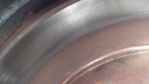

    Кончились у меня задние колодки, причем левая внешняя сточилась в ноль из-за клина направляющих.
    Заменил диски и колодки.
    В итоге получил слева то, что на фото.
    Снимал и чистил суппорт два раза, результата нет.:shock::confused:
    Есть мысли?

    так с направляющими то что ?

    ты думаешь, я их не почистил?
    все работает, но вот внешняя колодка прижимается раком.

    Колодка ходит свободно в направляющих ?

    да. всё чисто и ходит свободно.

    Я не сомневаюсь что ты их почистил. Я про другое, их состояние. Если там все проржавело и в состоянии болтается/клинит, то ты хоть зачистся....
    Может пора поменять суппорты ?

    или слишком свободно, ржавчина слой металла съела ?

    Возможно сломана/закисла система ручного тормоза..и колодка тупо не отходит....

    тогда бы диск грелся.
    У меня же все работает, только снаружи прижимается не всей плоскостью.
    Можно, конечно, 2ткм проехать и всё притрется, но это неправильно.
    Надо попробовать пошатать суппорт, может действительно из-за люфта направляющих углом суппорт встает.

    Припоминается что был на АК аналогичный случай, дело было в обратном клапане АБС...

    Интересно...
    Та же самая фигня.
    Оба суппорта перебраны, все резинки новые, колодки новые.
    300 км проехал.
    справа все нормально
    слева снаружи так же, внутри по всей плоскости.
    жду тоже притрется, но считаю, что ненормально
    завтра фото будет кому интересно...
