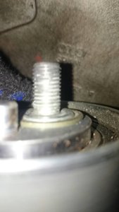

    Шайбу вставил, появился люфт у ролика 0.5 мм
  2. Nurkanat

    A6 C5 2,5tdi AKN
    Я затяжной болт новый заказал токарю только на 4мм длиннее и шапку сделал под 24ключ вроде. А на корпусе даже резьбу ненаризал. Схватил как будто её без шайбы затягиваешь.

    Allroad AKE МКПП
    люфтик там должен быть

    4.135
    Здесь просто болт выступает за корпус и получается ролик ходит на это расстояние,оставить так? uploadfromtaptalk1457631408667.jpg

    25 авг 2013
    4.135
    Отлично, спасибо! Ремонт онлайн :)

    Allroad а6с6 3.0тди
    оставь так,шайбу не забудь.

    Allroad AKE МКПП
    так и задумано, там еще колечко пластиковое

    A6 C5 2,5tdi AKN
    Ремонт моей 2,5tdi помогите советами и подсказками.
    Вообщем палец с резьбой удлинили на 4мм и все встало на место, а грань 27мм сделали, все чётко, большое спасибо всем особенно Диме и Васе.
