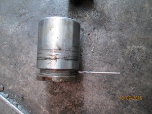

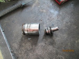

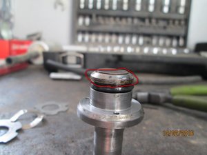

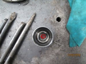

    IMG_0753.JPG на втором фото видно,откуда влага попадает,если пыльник деревянный или поврежден.на 3и4 фото,место где ржавеет.

    колодки подводится не будут,это первое,второе это педаль будет уходить ниже,третье-ручник будет на верху.ну и четвертое,торможение будет на этом колесе слабое.

    на первом фото,сам поршень и механизм подводки,поршень не вращается при нажатии на тормоз,а вращается тот самый механизм подводкис трехнитевой резьбой,т.е. если заржавеет в том месте где обвел красным,то механизм не провернется внутри поршня и не подведет поршень к колодке в плотную.т.е. образно говоря если поршень выходит при торможении на 2мм,то при отпускании педали,поршень зайдет обратно на 2мм.думаю что поняли.
