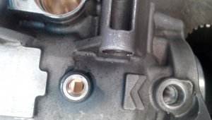

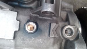

    Не знаю в какую тему выложить, поэтому здесь. для МАЗАЯ выкладываю фото. Если это то самое. нижний край проточки 1/3 по высоте снизу от края отверстия. на втором насосе почти по нижнему краю. на насосе с фото шестерню точно снимали, т.к. при выставлении по стопорам пришлось перекидывать ремень на зуб.

    А6 2,5 AfB
    Ну вот это то самое:)
  5. Kotiara
    Kotiara Живу я здесь
    30 май 2013
    2.155
    Челябинская обл.
    A6/С5 2,5 AFB 97г.
    Так все равно не понятно как по этому выставлять. На насосе с фото в овале 011, а на втором вообще этой надписи нет.

    #2966 UTUG, 16 фев 2016
    011 - это код завода, номер завода :))
    у мну есть ремонтный насос, после бошсервиса, корпус новый, так там вообще ничего не написано, ни по бошу ни по вагу...
  7. Kotiara
    30 май 2013
    2.155
    Челябинская обл.
    A6/С5 2,5 AFB 97г.
    Не имея точного размера, нам эта проточка бесполезна.

  20. Mayhem74
    Mayhem74 Живу я здесь
    30 апр 2014
    2.882
    A6 C5 AKE Q А ESP
    Цифра для установки лыски выглядит вот так:
    http://www.audi-club.ru/forum/showthread.php?p=10243503#post10243503
    на вагах с ременным приводом её нет.
    Устанавливай нижний край лыски по центру отверстия.
