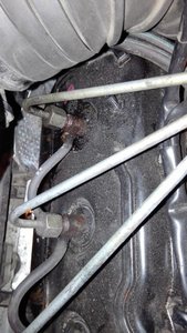

    Разумно. Очередной вопрос знатокам. Последняя форсунка в левом ряду (если стоять лицом к двигателю) вся залита соляркой. На других форсунках такого нет. Масштаб бедствия - на фото. Как я понял, это и есть та самая управляющая форсунка из-за которой колбасит двигатель. Если я верно понимаю принцип работы форсунок, то разливы солярки вокруг форсунки говорят о следующем: 1) или сама форсунка не открывается под давлением и солярку стравливает через обратку, 2) или соединение топливной трубки с форсункой неплотное и солярку стравливает через неплотное соединение, соответственно работа форсунки также может быть нарушена. О чем может говорить, когда вокруг форсунки лужи диз.топлива?

    Второе ближе, но.
    Только соединение.
    Либо под гайкой трубка не села вплотную на форс, либо обратка неплотно.

    Неа, говорит ТОЛЬКО о неплотности обратки, БОЛЬШЕ НИ О ЧЁМ.
    Меняй/ прожигай 2 медных кольца на обратку

    С таким же успехом это может быть масло, через манжету на крышке клапанной.

    Эта форсунка течет уже год как. Обратку менял год назад, а месяц назад менял клапанную крышку на новую т.к. тоже было подозрение что подтеки из-за неплотности резинок на крышке.
