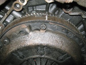

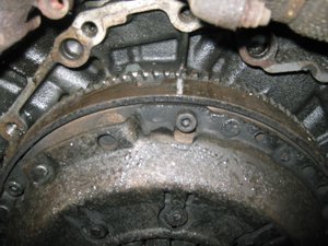

    Вопрос про двухмассовый маховик...
    Мотор АФБ/АКН... Двигатель и КПП были сняты для кузовного ремонта, сейчас дело дошло до обратной установки... Только сейчас обратил внимание, что маховик у меня 2-х массовый, причём обнаружился некоторый "люфт", корзина сцепления как бы поворачивается на некоторый угол относительно тела маховика, этот ход составляет 10 мм по длинне окружности зубчатого венчика...
    Вопрос: должен ли вообще "люфтить" двухмассовый маховик? Если "люфт" допустим, то до каких пределов? Можно ещё ездить или скоро всё равно придётся менять маховик???
    На двух фото показаны крайние положения болта крепления корзины, относительно белой черты нарисованной маркером на маховике (ход 10 мм)...

    Да, люфт должен быть, примерно 1-2 зуба. Причем он есть даже на новом маховике.
    Проверено на себе. Если откопать мою старую тему, я там два года назад специально делал акцент на этом...

    10 мм это как раз 2 зуба и есть, значит походит ещё!:)
