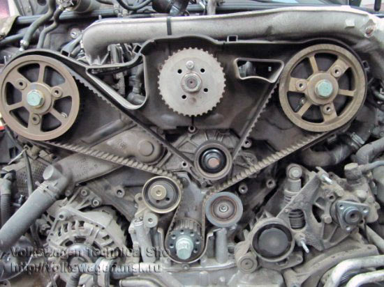

    Ни у кого нет фоток, как кабель и провод вентилятора крепятся к телевизору со стороны мотора?
    Или может у кого сейчас морда разобрана и можно фотки сделать?
  5. Mr.Gold
    Mr.Gold Завсегдатай
    1 авг 2011
    841
    in progress
    у меня как раз разобрана , сегодня ве4ером могу сфотографировать:hi:. Тебе обший вид или какието детали конкретные?

    У меня жгут и провода вентилятора на виску намотало.
    Теперь ставлю по новой и хотел сделать, как должно быть с завода, а не на хомуты. Там стоят клипсы, вот мне нужно их расположение и кол-во.
    Так что фоткай, не стесняйся. Если размер будет большой, то можно на какой-нибудь сервер выложить, а я заберу.
    Можно, конечно, и на хомуты, но я приверженец собирать, как в оригинале. Столько времени все было нормально, а тут раз и намотало.
    После аварии я все переставлял, как было на старом и проблем не было.
    Грешу, что когда мне меняли ГРМ, где-то не посадили на место, или, еще вариант, изолента высохла и размоталась на косе и вот ее при резком наборе оборотов зацепило лопастями. Но поток воздуха идет как раз от виски в сторону мотора и в стороны и ее должно отталкивать.:shock:
    Сейчас уже все равно. Жгут за 1тр нашел и поставил. Кабель вентилятора был припасен от старого (переставлю на этот). Осталось крыльчатку найти за вменяемые деньги (уже три недели без нее езжу только с электро, климат работает). Так вот, до того, как поставить крыльчатку, хочу все сделать, как должно быть.

    у меня я тоже заметил , 4то по середине там на клипсах а где ближе к ГУРу провода , там на морде тоже закреплено хомутами.. буду красиво сам закреплять , раз такие дела бывают.

    ребят , каким патроном коленвал провернуть.. есть 24 (не лезет) 27 провора4ивается , 26 ?? ни4его если он будет не много гранный как там , а простой 6ти гранный?

    Ну если только провернуть, а так грани слижешь.
    Кто-то и за болт распредвала поворачивает.

    там 24 двенадцатигранка.возьми накидной на 24.

    Блин, по-моему у каждого владельца V6 есть такая фотография с разобранной мордой)))

    просто накидным 24ым? а то я незнаю как правельно назвать..патрон на трешетку 24-ий не лезет на него никак:shock::shock:. А за распредвалы можно поворачивать?:confused:

    простите а какого лешего головка на 24 нефига не лезет на него :/

    ну она у тебя шести или двенадцатигранная?

    обычно когда у меня сомнения в размерности головок,беру накидные ключи как эталон.

    Лишние грани не дают сесть обычной головке, т.к. у нее там хорда.
    У рожкового ключа размер зева будет совпадать с размером параллельных хорд у головки и он, также, не сядет на болт из-за лишних граней.

    так я и пишу,взять за эталон накидной ключ.

    если на 24 мал, а он будет мал, т.к. головка не лезет, после 24 идет 27 в стандартном ряду.:nod:
