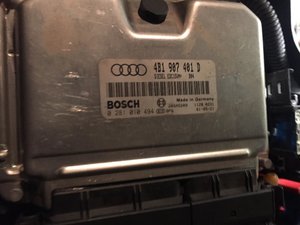

    Блин никак не мпогу слить прошивку с ЭБУ двигателя.Двигатель AYM, машина 06.2001 г.в. Пробовал Galletto 1260 "пишет невозможно открыть порт", Nurkanat сливал дамп программатором KESS 2, но ценник на него на али около 7000, а в инернет магазина от 10000.
    Чем и как еще можно попробовать слить дамп ЭБУ двигателя? Прошивку под гибридные форсы нужно подправить...
    Фото ЭБУ прилагаю.

    Привет. А ты этой Galletta пользовался уже. Возможно у тебя такой случай (http://www.audi-club.ru/forum/showpost.php?p=10863611&postcount=2621). У меня тоже писала про невозможность открыть порт. Теперь работает.

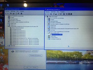

    Какой Win? Посмотри, что появляется в диспетчере устройств (это в панели управления), когда подключаешь шнурок. Должно быть во вкладке "контроллеры универсальной послед. шины USB" FTDI FT8U2XX Device. Во вкладке "Порты COM и LPT" ничего не должно появляться. У меня на XP не хотела вставать, а на Win 8 сразу встала, но дрова взяла левые (просто дрова последовательного порта) и соответственно не работала. При этом и во вклвдке ....USB и в Портах.... появлялось ...конвертер после. шины.
    Отключи обновление системы.

    Система XP вот что отображается в диспетчере устройств. Шнурок комп видит, и пишет что устройство работает нормально.

    Василий, забудь про галлету, АИМ она не берет :cry:
    Только АКЕ и В**
    Кстати есть очень не плохой шанс, найти АКЕ (L) ЭБУ и его привязать к машине. Если там распиновка такаяже.... ?
    То будешь шиться шнурком, да и сразу у тебя уже 180 кобыл будет , без чипа :)

    Это как раз мой случай. При подключении шнура установились не те дрова ... в ссылке которую давал написано почему это происходит.

    Я не уверен что смогу сам привязать новый эбу, так как не очень силён в этой области. Как я понимаю как минимум нужно подружить мозги тнвд, приборку с новым эбу двигателя. Даже не знаю что и делать...((( Сколько примерно эбу стоит? И если все-таки решусь брать эбу, то какой именно брать, номер?
