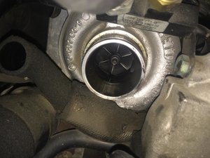

  20. Adb_83
    Adb_83 Заблокирован
    3 мар 2010
    16.705
    трактор ))
    Вижу тут активная тема)
    Спрошу тут
    Решил сегодня геометрию почистить
    Но я так понял уже не нужно ничего чистить...
    Внутри масло не много,, выпуск в масле/грязь= шуба такая ...
    Машина проехала 400-500к минимум
    Турбина родная скорее всего. Поэтому думаю пора ей обновляться))
    Вот и делема
    1. Купить картридж
    2. Отдать в ремонт
    3. Купить бу(типа кто то уже покупал новую и поехал не много на ней)))
    4.купить новую
    Тачку летом буду пробовать продать. Но не факт.
    Ибо не с России и там рынок мертв, поеду туда на 2 недели, не факт что продастся)
    Да и в любом случае, хочу сделать нормально все. Но и бабла лишнего не хочется тратить
    Какие будут советы и мнения?
